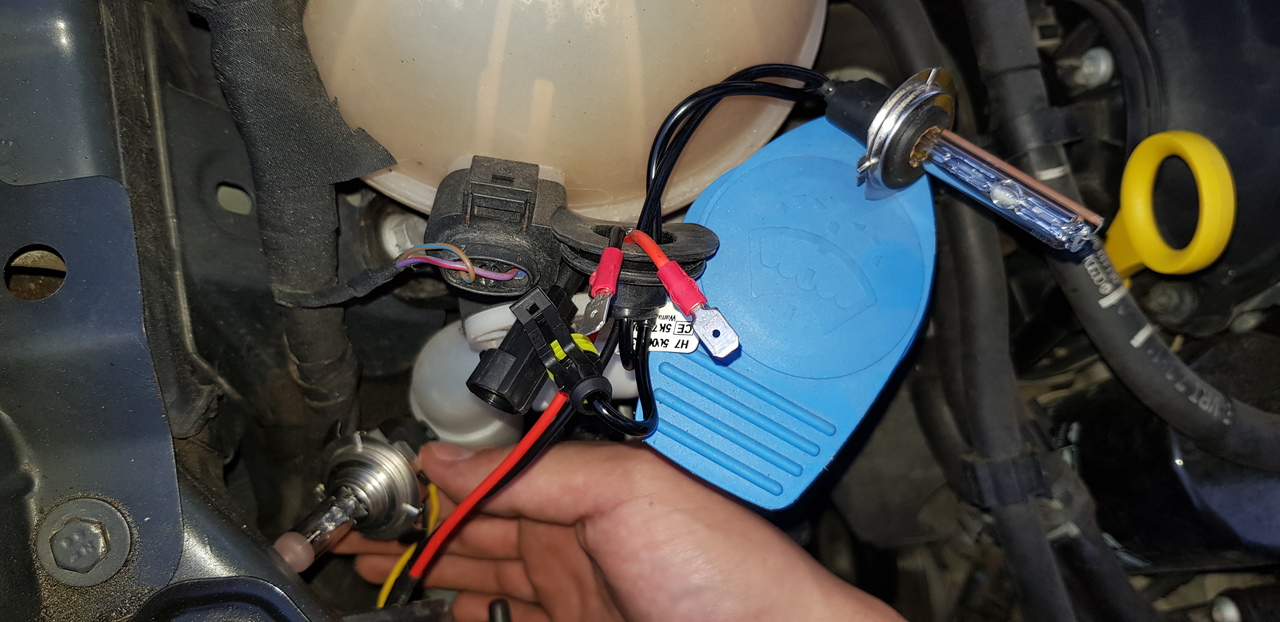

Siin on pigem mureks järelpaigaldatud plokid, mis on juhtme läbiviiguga tule korpusesse, need läbiviigud on vaja õhu-ja veetihedaks saada.

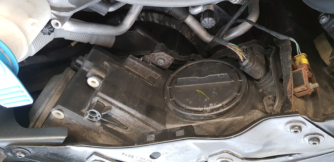

Lisan pildi tuledest. Mins ei leia mingeid lisa juhtmeid

Esimesel pildil võtsin tule seest välja need ja netist uurides on see jah mingi süsteem seal, keegi jagasi siia lehekülje ka. Ütleme nii et päevatuled ja tava tuled head aga kaugtuli nö xenon vms mis ta olrma peakd on pimedas väga halb, kuidagi pime on sõita. Aitab pirni vahetus?
VW Golf MK6 niiskus esituledes
b3passat kirjutas: 07 Sept 2018, 18:11 Esimesel pildil võtsin tule seest välja need ja netist uurides on see jah mingi süsteem seal, keegi jagasi siia lehekülje ka. Ütleme nii et päevatuled ja tava tuled head aga kaugtuli nö xenon vms mis ta olrma peakd on pimedas väga halb, kuidagi pime on sõita. Aitab pirni vahetus?
Sul seal ju vaid 1 xenon pirn, mis katiku v pirni vms.ülesliikumisel tekitab täistule, seega pirni vahetus...no maeitea...

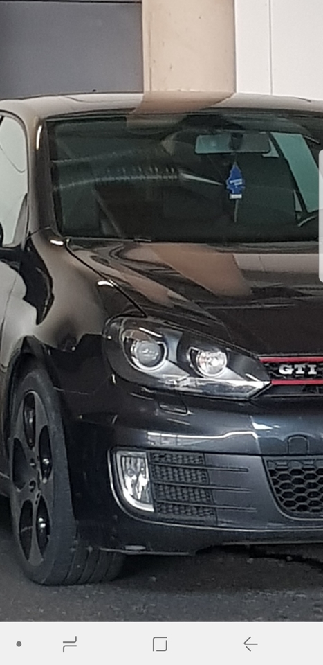

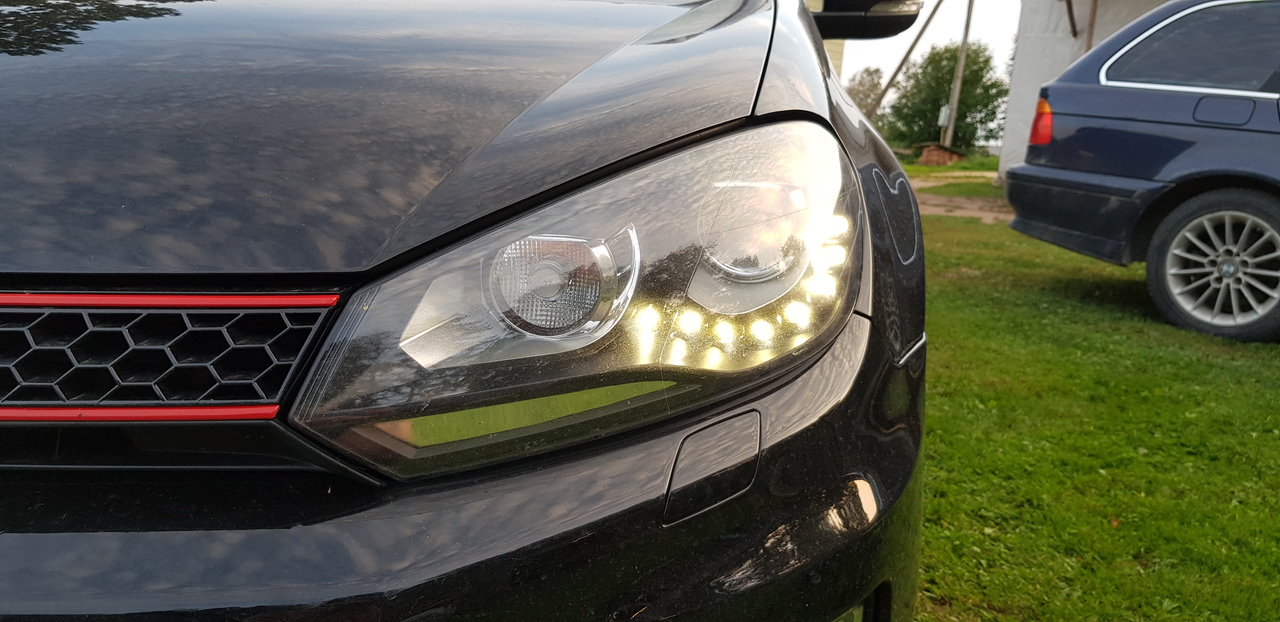

Juhtusin tartus veel ühte mk6 gtid nägema, tollel hoopis sellised tuled. Need vist pole xenonid
Miks mitte? Halogeentulel võib see sisemine tuli olla täistuleks, kuid xenonil on seal vaid suund (pildilt natuke raske aru saada, kuid arvan, et tegu jällegi mingi tuuning tulega, mida kinnitab ka LED päevaka puudumine ja seal võib lahendusi olla seinas-seina).

Halogeenil mäletamist järgi luupvarianti ei olnud.
Aga sinu esimesl pildil olev kollase pistikuga turva varustuse andur viitab ikkagi USA-kale, kuna eurooplasel seda pole.

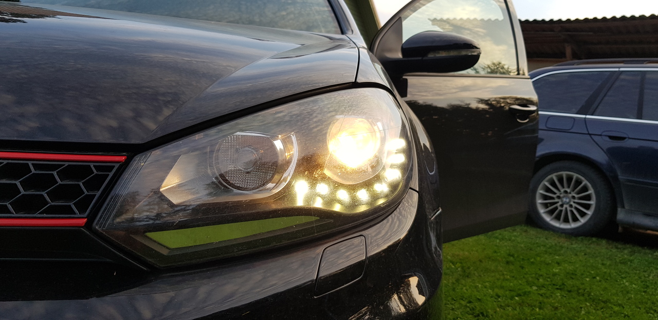

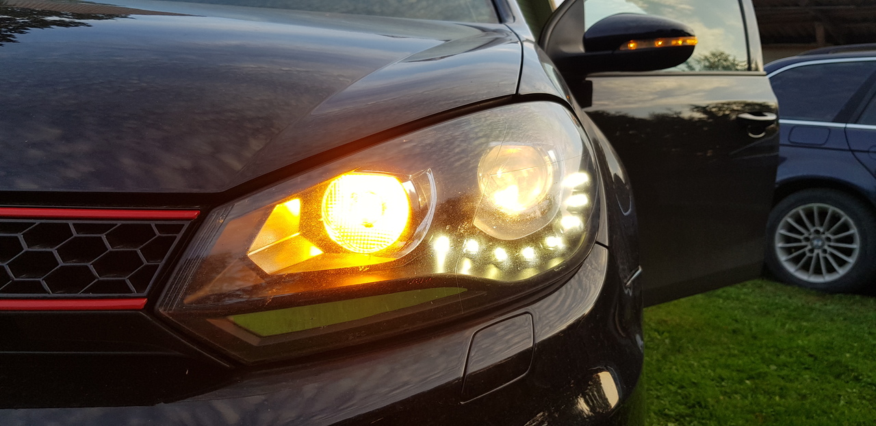

Lisan pildid erinevatest tule astmetest
Päevakad LED
Päevakad LED
Tava tuled
Tava tuled
Lisaks ka suund mis tõesti keskel

Kas tuled käivitamisel loodimise (alla/üles noogutuse) teevad läbi?
Kas sa xsenon pirni tagumikust mahud pilti tegema?
Vähemalt on hid kiti paigaldaja eletriga sinapeal olnud, kui armatuuris pirni viga ei põle.

Ledid kaivad nagu kitil käivitamisel aga xenoneid pole tahele pannud/vaadanud. Aga vahsst mingi august vms läbi sõites viskab pirni viga
Postitusi: 2216
Tänatud: 156 korda
See on ju sulaselge tuuning tuli. Originaaltuli selline...

Okei nüüd küll imelik vaatepilt selline

Parempoolne xenon? Pirn siis selle ploki küljes mis esimesel pildidl oli. Ja see pirn põlema ei lähe

Tundub jah "tuning" tule moodi olema, originaalil see led riba juba teise kujuga. Ju ongi nö universaalsed "xsenon valmidusega". Seetõttu ka valgustavad arvatavasti kehvalt.

Kui nüüd su pilti tule tagusest vaadata, siis tulesse jookseb kahtlaselt vähe juhtmeid ja xseni pistik peaks natuke teise välimusega olema. Seega kahtlen endiselt, et tehasest xsenonid küljes olnud. Usakatel pole paljudel üldse kõrguse reg mootoreid tuledes ja seetõttu pole ju ka salongis reg nuppu. Ütleme nii, et oled paraja "tuningu" otsa sattunud.

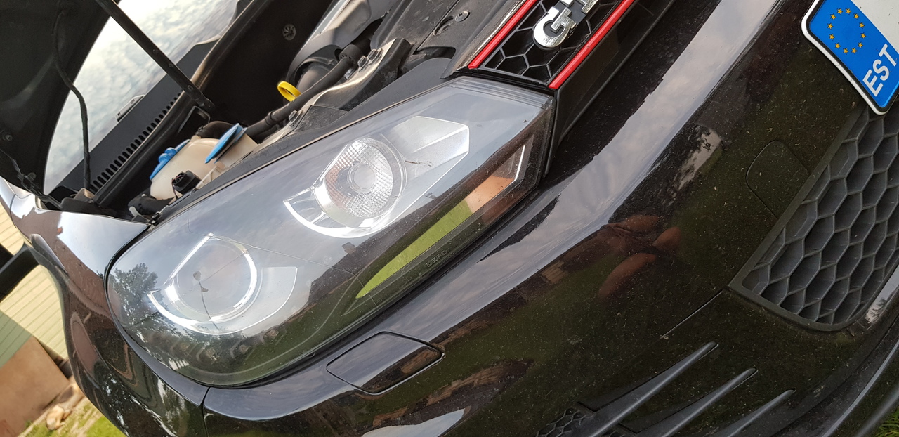

Kui kleepsu pole enam tule peal alles siis tule korpuse peal klaasi servas on olemas kogu informatsioon mis tüüpi lamp kus käib.See tuli ei pruugi ju originaal olla,tegemist võib olla mingi järelturu odavtootjaga olle kelle tuled näitavadki sitasti olenemata pirnist.Korpusel on ka reeglina tootja nimi peal.
