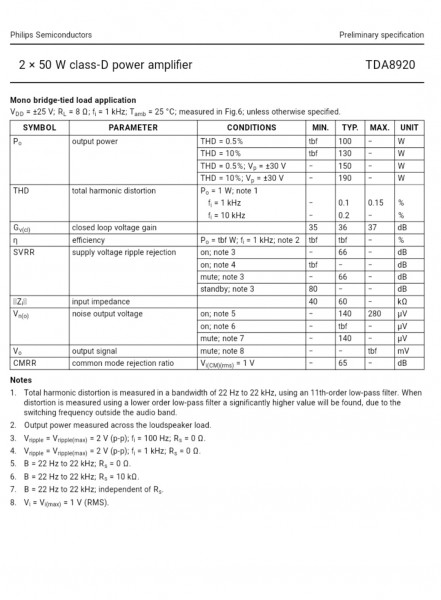

Võtsin uuesti datasheet ette ja võimendil näitab Rl 8ohm.
Ei oska arvata mis on vahe 4 ja 8 ohm võimendil, aga madalam takistus ühendada siis kuumeneks see mingiaeg lihtsalt üle ?
Viimati muutis kukkv2, 23 Apr 2023, 09:25, muudetud 7 korda kokku.
Passat b6 Dynaudio kõlari vahetus/taastus ?
Kuna tegu on nn digitaalse mitte analoog võimendiga, siis käivitamisel teeb see cheki ja kui avastab kuskilt vale takistuse, lülitab selle kanali välja, kuna arvab, et kuskil on lühis või katkestus.

Mis puutub Jussike infot siis mees see on väga algeline dsp võim kus kahe kanalised kiibis on lihtsalt sillatud 8 ohmi peale, terve dsp on enne võimu ja muud seal elektroonika ei juhi.
Kui kellegil tulevikus probleeme dyn audio võimuga võin aidata selle korda teha, mis tahes seisus see on.
Teemase tagasi siis, kui on vaja vahetada kõlarid välja on parim valik Fatal pro 6fe100 ! Toimivad kõik aga pikalt hoides on võimul lõpp !
Remondis pandi veel lisaks võimsamad lõpp transid, rca väljund, uued kondekad. Soovitan kui võim remondis siis lõpp transid paigaldada korpusesse uue termopadjaga ja joota plaat peale kui padjad pigas. Neid ei suru paika patju vigastamatta.
