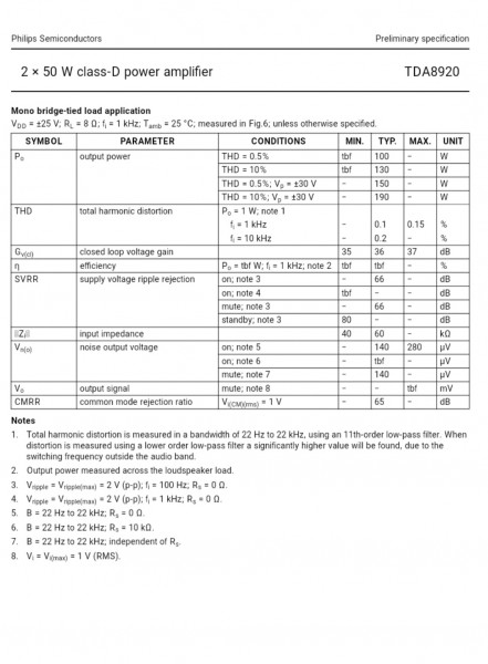

Võtsin uuesti datasheet ette ja võimendil näitab Rl 8ohm.
Ei oska arvata mis on vahe 4 ja 8 ohm võimendil, aga madalam takistus ühendada siis kuumeneks see mingiaeg lihtsalt üle ?

Kuna tegu on nn digitaalse mitte analoog võimendiga, siis käivitamisel teeb see cheki ja kui avastab kuskilt vale takistuse, lülitab selle kanali välja, kuna arvab, et kuskil on lühis või katkestus.
