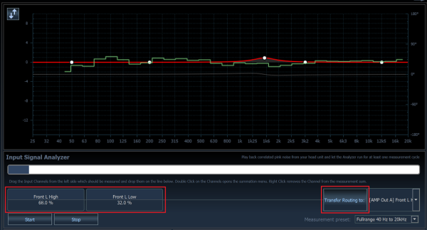

Väike update siia:
Olen ära mõõtnud raadiost väljuva heli ja peab ütlema, et väga üllatav, et otse raadiost väljuv heli on enamvähem flat, aga dynaudio enda protsessor muudab selle nii ropult ära, et kuulata on halb, seega pole vajadust raadiot ennast torkida ja midagi hakata muutma. Heli kontrollimiseks kasutasin Helix DSP3.S protsessorit, 1db tõstma 1,6Khz pealt ja natukene 40Hz samuti ja ongi väga hea, mõõtsin seda kasutades "roosat müra"
