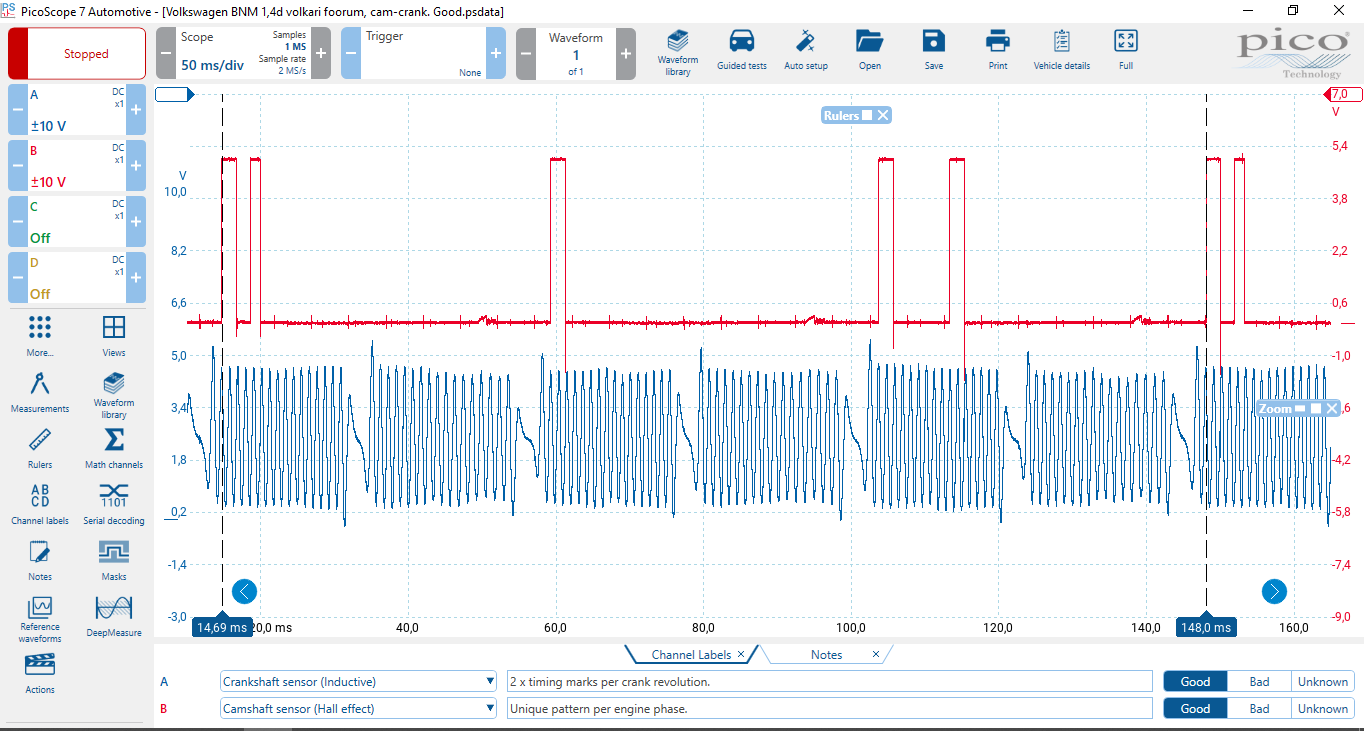

Kas kellelgi võiks olla bnm mootorile cam crank correlation waveformi? Siis suudaks endale selgitada millest võib tekkida selline probleem.

Homme võin mootorikoodi järgi otsida, kas leian sobiva cam&crank waveformi.

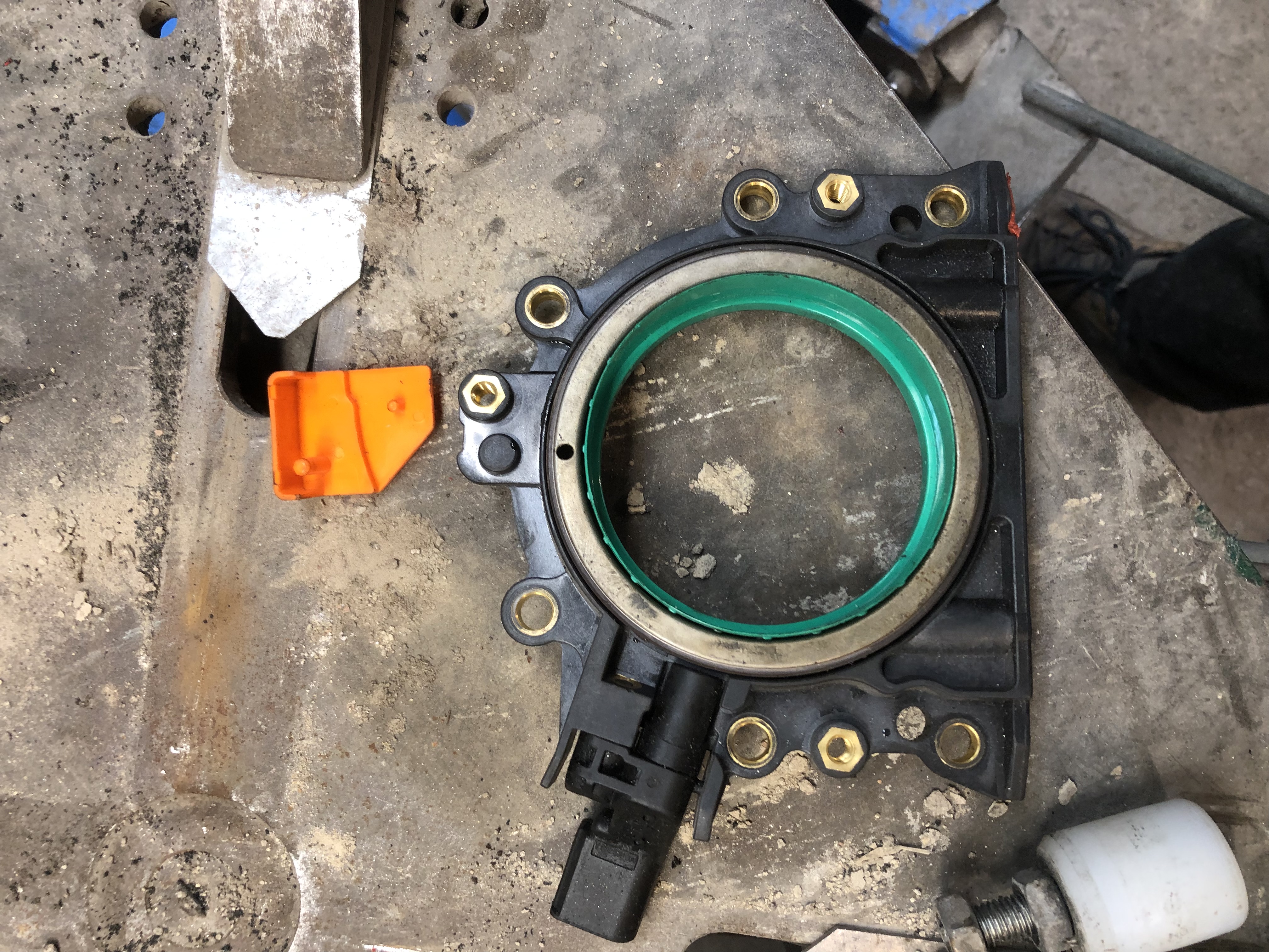

Lisaks panen siia pildid seletuseks mõnele eelmisele kommentaarile, et miks peab panema simmeri paigaldamiseks vända ülemisse surnud seisu.
Nimelt väntvõlli andur on sidurikorvi taga ja pärast simmeri paigaldamist on vaja sinna otsa panna veel magnetvöö nagu on osadel abs anduritel ja rattalaagritel. Magnet vööl on kindel null punkt ja see tuleb panna rakisega paika, et asetseks õigesti väntvõlli suhtes. Kui see valesti on siis isegi kui väntvõll ja nukkvõll on füüsiliselt õiges suhtes arvab ECU et need on paigast ära.

Seda peaks täitsa remondijuhendist vaatama, et mida teha käseb selle mootori puhul, äkki käib simmer mingis muus asendis kui R4 mootoritel. Väntvõll oli ikka lukus rakisega kui simmerit vahetasid?
Kui sellel mootoril näitab "torsiooninurka", siis see annab ka natuke infot, peab ikka nulli lähedal olema kui füüsiliselt on kõik õigesti pandud.
EDIT: Kui vaadata pilte selle koodiga mootorist, siis on üldse tavaline simmer, ilma andurita.

Jah. Vänt oli ka ikka lukus selle rakisega mis nõutud on.
Kuu varuosa kataloog lahti võtta siis on võimalik tellida anduriga simmeri komplekti ja andurita. On mõlemaid variante aga kõnealune isend tuli koos anduriga.

Aga kas siis juhe on ikka taga anduril?
Ei tahaks uskuda, et sama koodiga mootoril on mõlemad variandid kasutusel.

Ma otsin õige graafiku üles(kui on) ja siis sealt läheb edasi.
Kas teemaalgataja suudab cam&cranki waveformi ära mõõta ja faili või pildi siia üles riputada?

PiltBWB mootori koodiga ei leia midagi. Ei tea palju neil mootorikoodidel vahet ka on.
BNM on korras graafik see. Eks sa vaata üle ja anna teada, siis saab edasi menetleda

veitse arusaamatu mis seal üldse tehtud on, ala vana jupp oli siis ka anduriga või pagassi/raamatu küljes pole koode ja milline rihma pinguti sellel on? bnm mootoril pole näiteks saatjarõngast (a lõpuga kood) ja rakisest saaks ka mõne pildi?

Aega võttis aga asja sai. Lõpuks sain oma scope kätte. 2 nädalat ootasin.
Igatahes pilt on selline:
Vt manus
Eks vaatame. Suhtlen siin ühe forsi tuttavaga kelle kaudu saab selgusele. Kardan, et on lihsalt vale varuosa tellitud.
Kollane on väntvõlli signaal ja sinine on siis nukvõlli oma.
Olen oma peas kõik võimalikud variandid läbi käinud et kas saaks kuidagi valesti kokku panna aga no ei saa. Võtsin veelkord kõik rihmaseibid maha ja vaatasin, et on veel võimalik selles osas eksida. Aga ei. Ma usun, et homme olen targem ja asi hakab lõpuks liikuma.

Seda ma üritasingi öelda, et sellega ei saa midagi targemaks, veakood juba ütles sama asja.
Aga kas nuka rihmaratas klapib, on 3Z tähise peal kui rakised peal all ja üleval? Pilti ei näe, aga palju torsiooninurka näitab arvuti?
Simmeriga vist ainult kaks varianti, kas magnetvööga või plekist hammastega, vanematel on esimene variant. Kui vale simmer, siis see vast ei loeks üldse midagi seal.

Hei pikalt toppama jäänd see värk.
http://file.diagreport.com/topdon/2025- ... 471858.png
Minu waveform on selline. Cam on ilmselgelt inverditud aga vaadates cranki siis sellel on kahe vända pöörde kohta 4 lõiku. Aga kui vaadata sinu oma siis seal on 6 lõiku.
Seega arvan, et ikka peaks olema vale varuosa. Forsist pidi a varuosa olema 150€. B osa sai kätte umbes 60€.
See b varuosa võiks ju sobida 4 silindrise peale aga kolmese peal saan ka aru miks kahtlane on. Kurja. Oleks mõnd head võrdlus momenti. Vanad varuosad ammu prügikasti loobitud.
Fors ei taha tellida ka niisama, et telliks origiginaali ja siis võrdleb selle magneti tundliku paberiga, et kas on erinevus sees või mitte. Ega vist pole pääsu ja peab selle oem simmeri tellima.
Jagage mõtteid.
