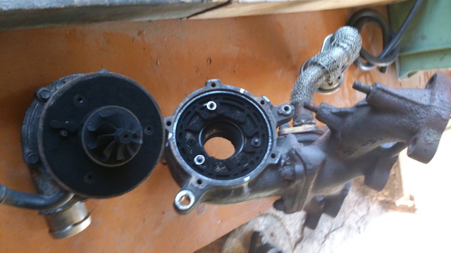

Mure siis selline,et antud auto läks varem avariirezhiimi,turbo geomeetria kiilus kinni.Geomeetria sai ära puhastatud,enam avariisse ei lähe,kuid alguses ei ole enam sellist minekut,nagu varem.Kas see on normaalne või peaksin kusagilt veel mõnda viga otsima?

Enne puhastamist haukas kohe minna? Vb oled sa üks nendest kes suutis samuti geomeetria rõnga tagurpidi tagasi panna.

Varem oli jah särtsakam aga kas see sellest ei võinud olla,et hoidis pidevalt rõhu üleval?Seda rõngast sai spetsiaalselt vaadatud,teistpidi see sinna ei sobinud jah

Sobib väga hästi see rõngas ka teistpidi sinna. Ise panin ka valet pidi selle rõnga ja olid samad sümptomid. Kui uuesti lahti võtate siis soovitan selle vaakumklapi ka üle vaadata, et ta liiguks vabalt ja normaalse jõuga. Minu masinal näiteks käib see klapp väga raskelt ja nagu kleepub mõnes kohas. See võib ka põhjustada uimase kiirenduse.

Kui see rõngas sai valetpidi kas siis geomeetria üldse ei liigu?Kui kokku panin siis proovisin,hoob liikus vabalt ja oli ka kuulda geomeetria "kõrinat".Igaljuhul tänud soovituste eest,vaatan algatuseks vaakumklapi üle.Kahjuks pole kogemusi kui teravalt peaks see auto normaalselt edasi liikuma,ehk see ongi normaalne.

Ei lähe see rõngas valepidi,kui jagad tehnikat. Kõik nukid ja märgid on ju olemas.

Ta läheb sinna ilusti valetpidi. Tehniliselt ei piira teda miski sinna valet pidi panemast. Peale selle ei ole seal rõngajaoks küll mingeid märke ja inimene, kes esimest korda sellist asja lahti võtab ei taipa, et selle rõnga teistpidi keeramine võib midagi muuta.

Kuidas sa siis õpid muidu? Googeldad enne kui garaazi lähed turbot laiali võtma? Kõik need kogemused tulevad töökäigus. Ma arvasin ka, et olen maru tegija ja teen si** ise puhtaks, mis ta ikka ära ei ole. Essugi, kuu aega jamasin enne kui veale järele sain. Teinekord lahtivõttes olid juba kogemused olemas ja remont läks sujuvalt.
Kas sa Tõnis oled laiali võtnud, et saad kaasa rääkida?
Teistele pilt, mis rõngast jutt käib

http://www.upload.ee/image/4248843/IMG_ ... 40294.jpeg" onclick="window.open(this.href);return false;

Mis te nüüd siis kohe sõnelema hakkasite nii väikse asja pärast.Enne kui turbiini laiali kiskusin,tegin korpusele märgid peale ja kokku panduna olid märgid tasa.Kui rõngas oleks valetpidi kas siis ka jääksid märgid samasse kohta?Hetkel tundub üldse,et viga on nõrgas vaakumis.Kas keegi oskab öelda kustkohast vaakumit mõõta ja palju see olema peab? Hoob liigub ja vaakumklapp käib ka ilusti vabalt aga tundub et liiga vähe.
