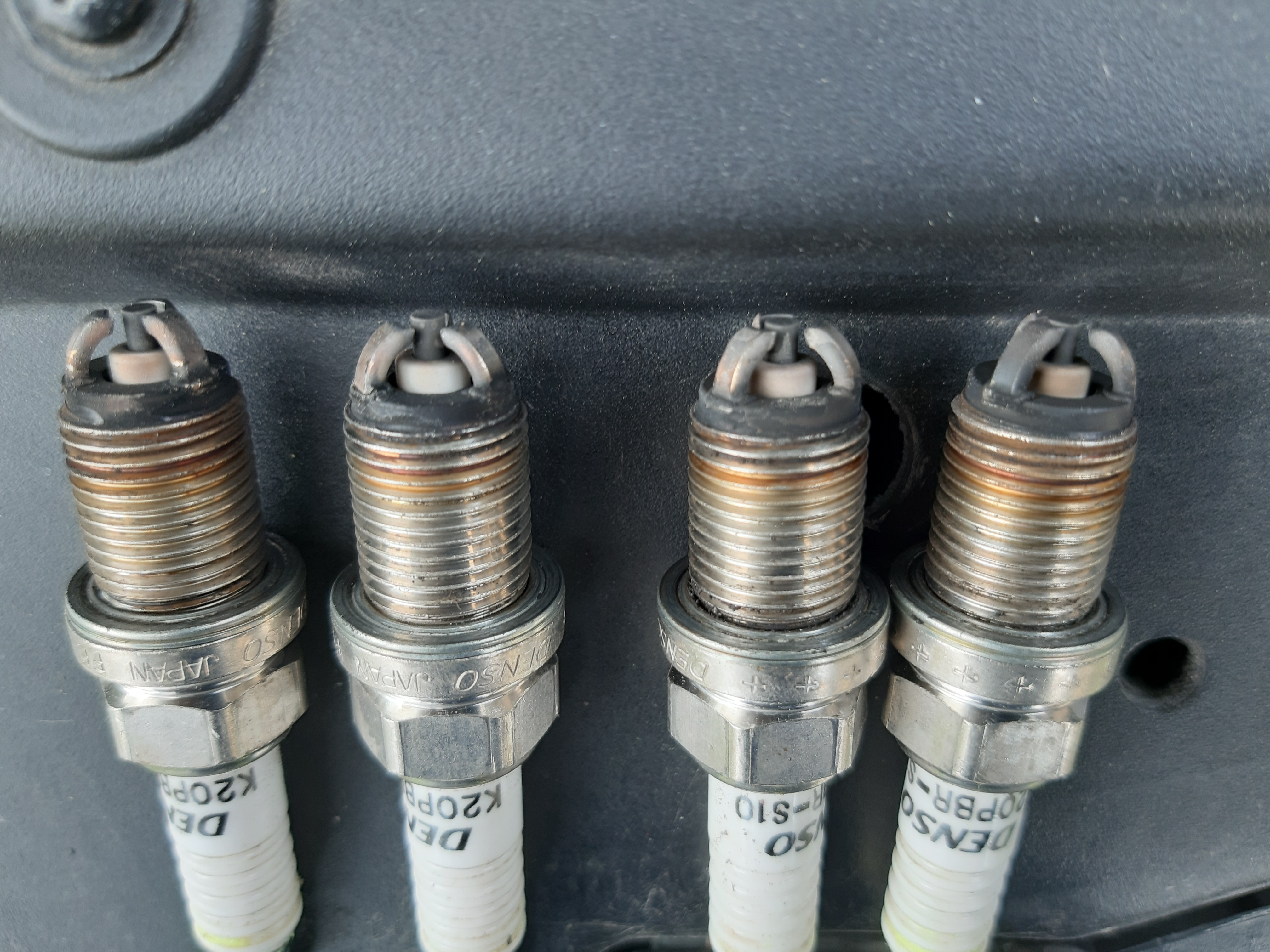

Pilt küünaldest ,süütepoolid kontrollitud, ka õhufilter
Viimati muutis aiv, 05 Juun 2023, 19:34, muudetud 1 kord kokku.

Konkreetset kone ei tea aga siis oleks tavaliselt camshaft timing veakood vm. sellist sees.
aiv kirjutas: 05 Juun 2023, 19:35 Vanadest töödest on näha ,et sisselaske klapid on välja võetud(swirl)
Siin see põhjus ongi, tuleks korda teha nagu tehasest tuli. Tavaline viga on et klappide telje puksid kuluvad ära ja klapid kiiluvad korpusesse kinni.
