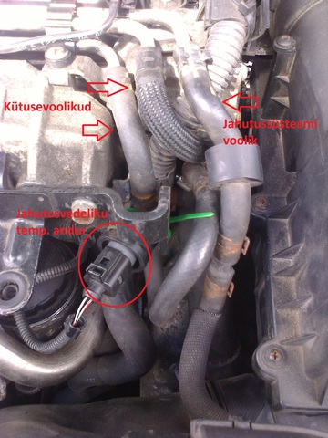

Nüüd on üks avastus mul veel. Nimelt kütusetoru vahel on üks andur. Hakkasin uurima et mis julla see selline on ja miks ta seal on. Uurimistöö jõudis nii kaugele et see andur on 100% jahutusvedeliku temperatuuri andur tegelikult ja see on kütusevooliku vahele ühendatud. Nüüd oletan et kuna need voolikud on mootorile lähedal siis kõrgel mootoritemperatuuril saab see andur ka sealt kütusevoolikust oma laksu kätte ja töötemperatuuril võib muretult sõita? See minu oletus ja palun avaldage arvamust kas see asi ikka peaks seal olema või tuleb mul ümber ehitada see torustik. Lisaks mõtlen et kas see sama andur võib olla nii lollakas et siiski tirib sealt selle õhu vahele ja ongi pikaldane käivitamine? Kuid paagist tulev toru filtrisse ja minev on koguaeg kütust täis, ka hommikul esimese asjana vaadates

Niipalju ka veel lisan et kui selle juhtme ära võtsin siis kõik töötas. Ühel hetkel läks aga mootori kollane tuli põlema, ühendasin uuesti juhtme külge ja tuli ei kustunud kohe ära. Mingi hetke auto seisis siis enam tuli põlema ei läinud ja hetkel uhan nii nagu selle auto ostsin. Kuigi mõtlen enda lolli peaga et miks peaks olema jahutusvedeliku temperatuuri andur küttevooliku vahel. Voolikute ja klambrite järgi tundub et see on juba väga ammu seal

Millest sa järeldasid, et see andur jahutusvedeliku oma on? Kütuse temperatuuriandur on väga sarnane.

ivohi kirjutas:Millest sa järeldasid, et see andur jahutusvedeliku oma on? Kütuse temperatuuriandur on väga sarnane.
Võtsin selle küljest ära ja läksin poodi. Kõik koodid ja mis iganes veel viitasid jahutussüsteemi andurile. Poes küsiti ka et miks see kütuse järgi lehkab :) Lisaks sellele on mootori küljes selle anduri hoidja ja praeguse koha poolest see ei ulatugi sinna sisse, aga kui oleks jahutustoru vahel siis ulatuks täpselt

Selline näeb see andur siis välja mis seal pesitseb

Minu mõte on ikkagi et kui see on jahutusvedeliku temperatuuri andur siis see ei peaks kütusetoru vahel kükitama. :D
Teiseks milline näeb siis kütusetemperatuuri andur välja ja kus see asuma peaks üldse?

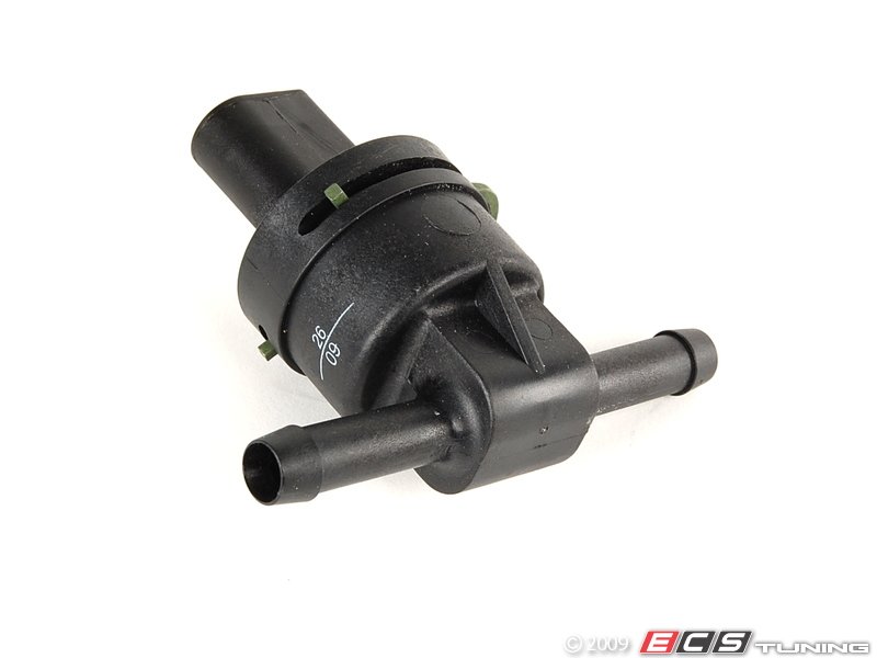

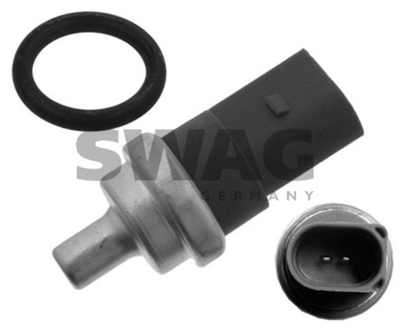

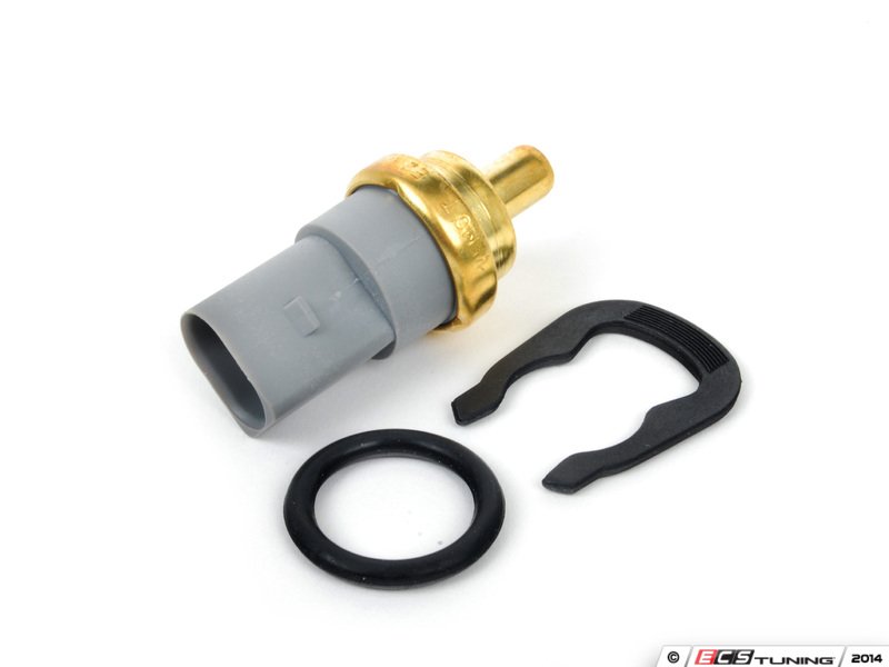

Kütuse tempanduri kood 038906081B, näeb välja selline PILT ja on vooliku vahel sellises pesas PILT
Jahutusvedeliku anduri kood 06A919501A ja näeb välja selline PILT. Ja peaks istuma mootori otsas flantsi sees.
Märkad erinevust? :)

ivohi kirjutas:Kütuse tempanduri kood 038906081B, näeb välja selline PILT ja on vooliku vahel sellises pesas PILT
Oih :D Seega see andur võiks ju sinna alles jääda? Kui poes käisin selle jupiga ja rääkisin et see kütusetoru vahel kükitab siis nad imestasid ja nemad ei leidnud kütuse jaoks eraldi sellist ja tellisin uue sellise lihtsalt igaksjuhuks ja oli jahutusvedeliku anduri nime all. Oma lolli aruga mõtsin et kaks erinevat vedeliku ja kui see on jahutusevedeliku jaoks mõeldud et äkki diisel sööb tihendi ära ja voilaa pääseb õhk sealt vahele vms. Aga nüüd ma ei oska küll midagi arvata enam :D
