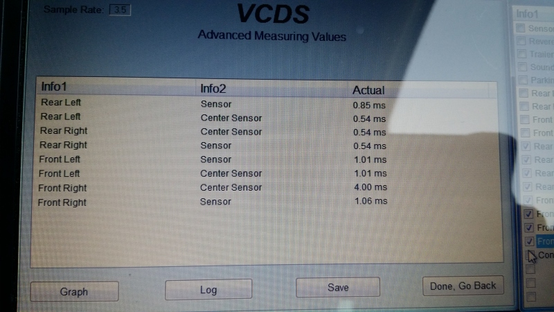

Täna käisin tuttava juures diagnostis. Vool tuleb peale ja selline error siis nüüd:
Oskab keegi öelda mis jama on? Google kaudu näitab et vaata kaitsmeid. Aga vool tuleb ju peale...

Mul ka andurid töötasid, kui olid mingist kindlast tööalast väljas.
Kõikusid 0.54m/s juures ja kogu süsteem oli maas.
Ehk peaksid laskma kellegil pädevamal üle vaadata.

Sa pead arvutiga näite vaatama:
Mul oli selliste näitude korral kogu süsteem maas.

Ja mis ma nende näitudega peale hakkan?
Kuskilt igaljuhul ei näidanud et mingi konkreetne andur läbi oleks.

Käisin siis diagnostikas. Ikka need kaks andurit eest kõiguvad vahemikus 2.55 meetrit-20 cm edasi-tagasi.
Kas võib miskit veel selles parkimissüsteemis viga olla või mulle satuvad koguaeg kõik vigased andurid?

Juhtmed said diganostiku poolt kontrollitud.
Kõik on Ok. Tellis ka kaks kallimat (50.- ) andurit. kui ei muutunud midagi.
Hetkel ainuke variant et parkimisandurite moodud: 3c0919283B on vigane

Abi võib olla sellest, kui lisaks mõõteväärtustele veel ka steoskoobiga kuulata anomaalia tekkel, millisel anduril on erinevus. Juhtmooduli viga samuti tõenäoline aga siis reeglina ka kahjustuse jäljed. Niisama ehk väliste mõjudeta nendel moodulitel lõppeda ei ole omane.
