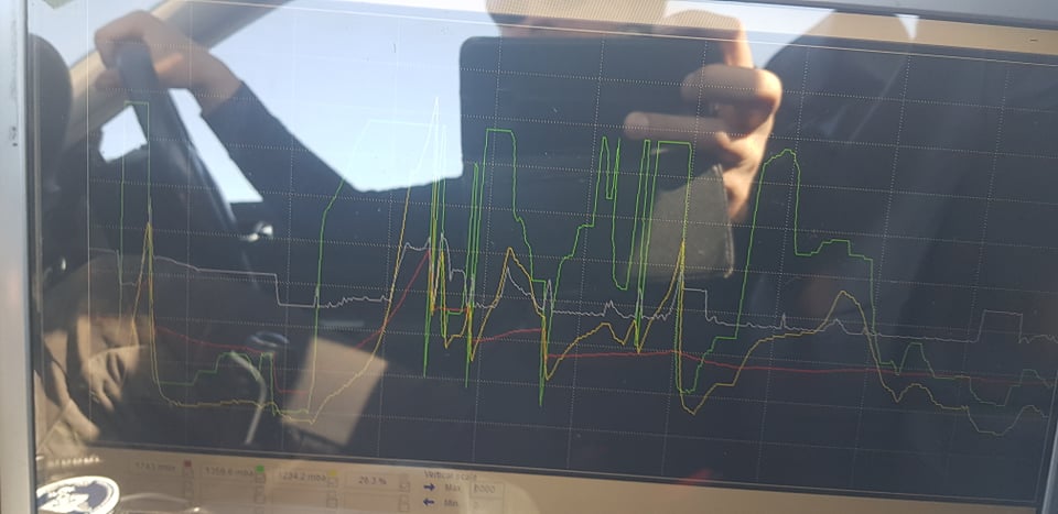

hey postitan siia graafiku
ehk keegi targem oskab kommenteerida seda

golf mk4 1.9 TDI 85kw tundub lahja! TURBO ?
Niipalju oskan kommenteerida, et hästi läikiv ekraan ja palju erivärvilisi jooni mustal taustal.
Pole vist parim ja lahjana tunduva turbole lahenduseks. Pane palun natuke pädevamad andmed. Millest arvamus, et auto liikumine tundub lahja?
Lugemata postitus Postitas marko38 »
väga vabandan pildi kvaliteedi suhtes :D
esimese ja teise käiguga nagu ei oleks turbot ja
samas teiste käikudega on 2k+ pealt veidi tõmmt tunda.
on üks mägi kuhu olen 2 käiguka läinud ja masin kogub kiirust, nyyd pean seal esimese sisse panema, et masin välja ei sureks.

Pakun huupi, et vaakum on puudu geomeetria liigutamiseks, siis käitub umbes nii. Lihtne kontrollida, pole isegi arvutit vaja.
Mis programmiga sa seda graafikut tekitasid ja mis need on üldse? Erinevate päevade aktisiahindade erinevus päevasest temperatuurist? Kui sul mingi programm millega autole ligi saab, siis kas see ei anna mingit veateadet?
Isegi veakood võib öelda turbo liigutamise geomeetria viga. Aga põhjus võib olla niisama lihtne vaakum voolik!
tofetome kirjutas: 27 Mär 2020, 08:37 Mis programmiga sa seda graafikut tekitasid ja mis need on üldse? Erinevate päevade aktisiahindade erinevus päevasest temperatuurist? Kui sul mingi programm millega autole ligi saab, siis kas see ei anna mingit veateadet?
M
Tundub olevat vcds graafik
vcds graafik jah aga targem oleks lihtsalt datafaili logida turbo nõutud rõhk ja reaalne rõhk ning pöörded. Lähed kuskile maanteele ja vajutad 3nda käiguga a la 1000st pöördest piirajani (kui enne limpi just ei lähe). Exceli faili palju mugavam vaadata pärast.
