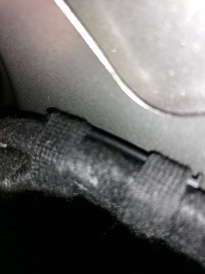

Tere. Kas sellel uuel juhtmete komplektil need luugi külge käivad kinnitused ka kohe küljes või peab vanu säilitama?

Uuel sarjal ikka jah kõik kinnitused olemas, vaid kinnitamise vaev.
