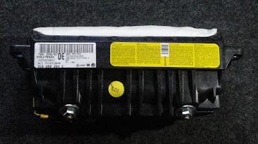

Sai siis täna garaazi köetud, et pisikesed sõrmekesed ära ei külmuks :D ja airbag ära vahetatud.
Kõik käis nii kähku, et jõudsin ainult paar pilti teha :wink:
PiltPiltPilt

Päkapikud muudkui sebivad ringi ja midagi pudeneb ka endale sellest suurest saginast :D
Tuleb kord jälle juhtmeid vedama hakata.
